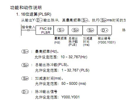

怎么Y0沒有輸出啊

你的D30那么小,D31也那么小,你參考下這里吧

    d31 是不能代替輸出,沒有試過,你該下稱y1 試下

    5個脈沖發(fā)送完了,加減速時間太長了,超過范圍了。

    我試了一下還是沒有輸出

    直接去掉D30  D31,用K1000和K100試下,

    還是不行啊,我這是沒有用PLC ,只是用軟件模擬

    引用第6樓auqght于2012-09-03 08:15發(fā)表的  :
    這個只能用在PLC和伺服驅(qū)動器直接,模擬是不行的!

    三菱的有些功能指令時模擬仿真不出來的!

    是時間間隔太短看不出效果吧?
