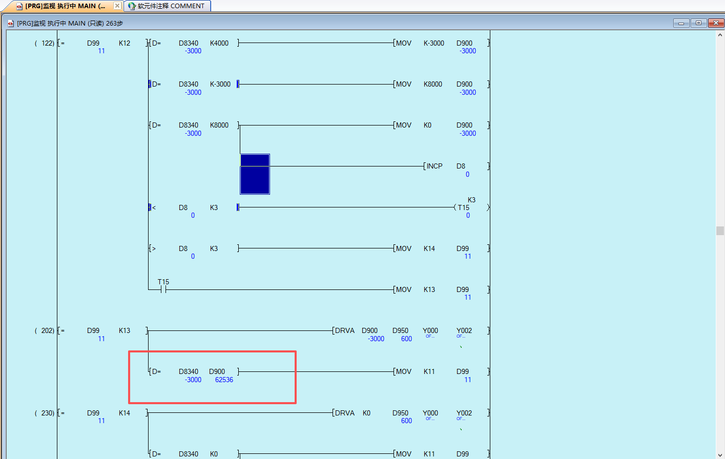

傳送的是-3000,到這里就變成了62536了,不知道什么原因

傳送的時候要用DMOV,定位指令也用雙字DDRVA

如果你把這個補碼  當作 無符號整數(unsigned short) 來看,它的值就是:
這就解釋了為什么你傳送的是 -3000,但接收到的是 62536 ——因為在接收端,它被當作了 無符號整數 來解釋。

mov是單字,但d=是雙字。符號位不對,自然顯示的數據也就不對

引用樓主85022122于2025-08-15 16:23發表的 諸公請教下,給D傳了個負數,到這里數值變了怎么回事呢 :
用dmov 就不會出問題,不要用mov,,因為你沒有理解mov數據地址的范圍。

這是PLC寄存器的一種機制,16位寄存器運算結果為負數時,寄存器監視看到的是補碼后的二進制(-3000補碼后的二進制轉換成十進制就是62536)。運算過程為:把3000的二進制000101110111000取反→1111010001000111再+1→1111010001001000→轉換成十進制→62536

必須要理解和掌握這種機制,PLC在和8進制儀器通訊的時候,要進行頻繁的轉換。
