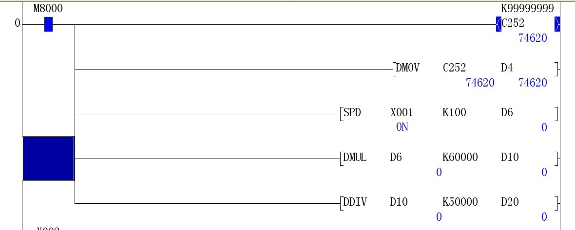

描述:梯形圖
描述:主要配件
描述:旋轉(zhuǎn)編碼器
描述:三菱PLC

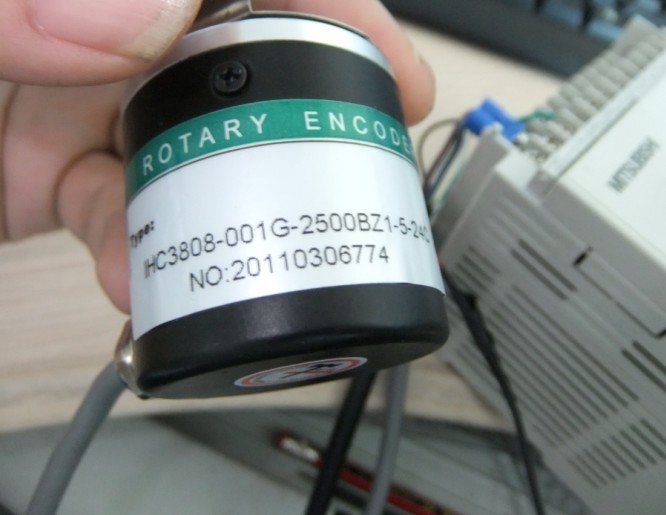

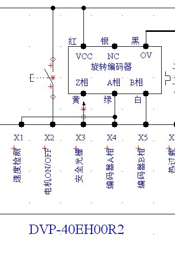

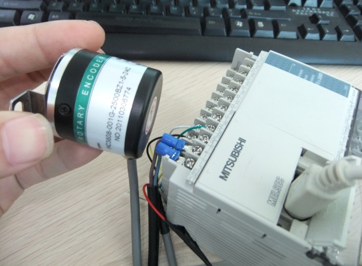

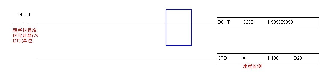

我想顯示速度,搞了好久,還是失敗。。。。。
哪個大俠幫我一下

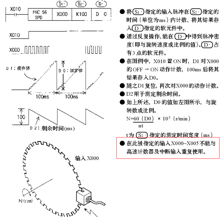

SPD使用的X  與 此X對應(yīng)的相關(guān)高速計數(shù)功能 有沖突
刪除掉高速計數(shù)那部分可能就好了
手冊上這樣寫的:

    但是這樣的話,我的位置就沒確定了。

    為什么只能用SPD指令呢,可以用計數(shù)器來直接計數(shù)啊!通過計數(shù)器的數(shù)量來計算出長度位置,在觸摸屏上圖形顯示出來就好了。如果是不能計數(shù)的話,你的X001只能用在這里,其它地方都不能使用,還有就是你的編碼器是單相計數(shù),還是雙向計數(shù)。還有一種可能就是你的編碼器的運轉(zhuǎn)速度太慢了,在100ms時間內(nèi)還沒有檢測到脈沖。所以沒有反應(yīng)。

    這是我以前的同事搞的,不僅有位置 還要有速度

    首先X1有無輸入?高速計數(shù)器有無用到X1的。查查程序

    老兄上面的程序C252占用了X0  X1  X2   所以SPD換其它輸入點
