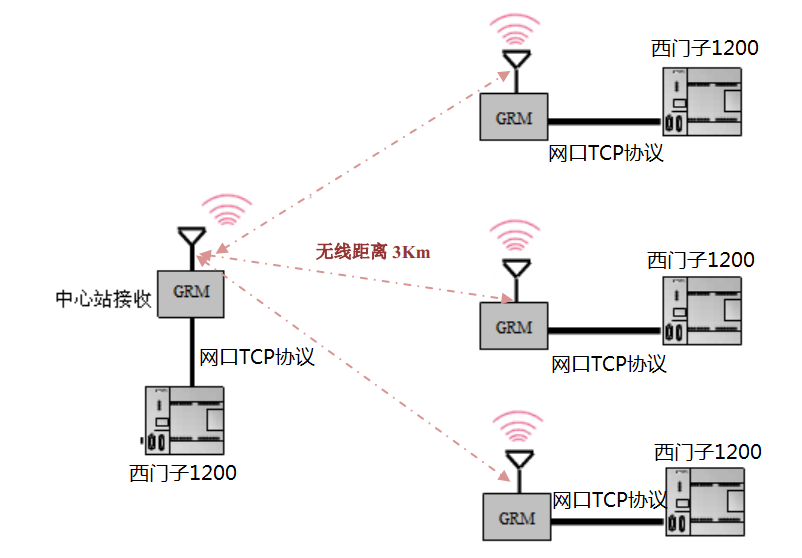

有相關轉(zhuǎn)換模塊推薦嗎

底層走TCP/IP協(xié)議的,和標準網(wǎng)絡協(xié)議一模一樣,普通網(wǎng)絡基礎設施如無線AP,路由器交換機都可以用.
唯一需要關注的是作為工業(yè)現(xiàn)場使用,相關硬件設備需要考慮可靠性,最好選擇專門為工業(yè)現(xiàn)場設計的硬件,比如各種工業(yè)工業(yè)交換機

    如果近距離那就使用無線橋接,如果是遠距離的話就使用DTU點對點傳輸

    PLC+無線路由即可

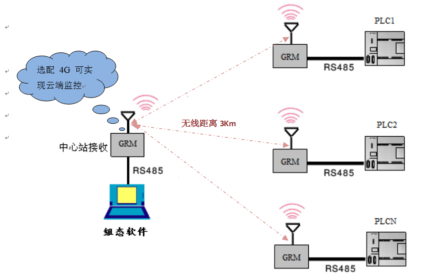

    各種PLC協(xié)議和工控協(xié)議都可以通過無線傳輸
