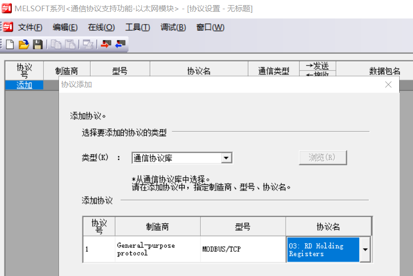

找了好幾天也沒找到相關(guān)答案,請問在不使用 QJ71MT91 這個(gè)模塊的前提下,三菱Q系列PLC自帶的內(nèi)置以太網(wǎng)如何做modbus TCP通信的通信,兩個(gè)Q系列的怎么寫主站從站程序,參數(shù)如何設(shè)定?最好給程序讓大家一起學(xué)習(xí)學(xué)習(xí)

1樓  發(fā)表于: 2020-04-15 17:23
使用通信協(xié)議支持功能。

2樓  發(fā)表于: 2020-04-15 17:35
然后程序怎么寫,接收 和發(fā)送?

3樓  發(fā)表于: 2020-04-15 17:36
引用第1樓ymmfa于2020-04-15 17:23發(fā)表的  :
使用通信協(xié)議支持功能。
[attachment=242619]
然后程序怎么寫,接收 和發(fā)送?

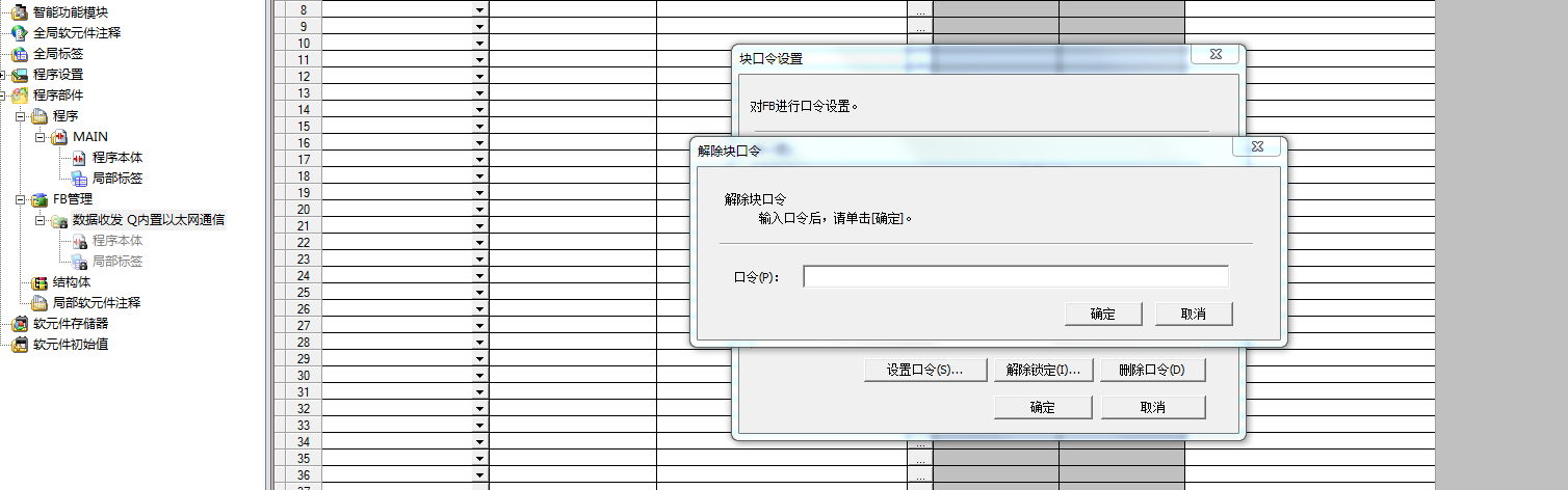

    11樓  發(fā)表于: 2020-06-23 16:26
    樓上的同志可以指FB塊的口令嗎
