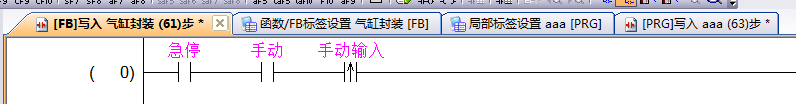

我照著星三角型啟動編了一個氣缸的程序,能通過編譯,但是程序上始終有個星號切不能離線仿真。請大俠幫我看看。

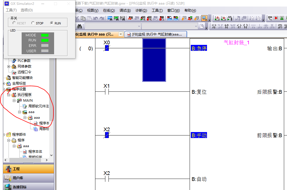

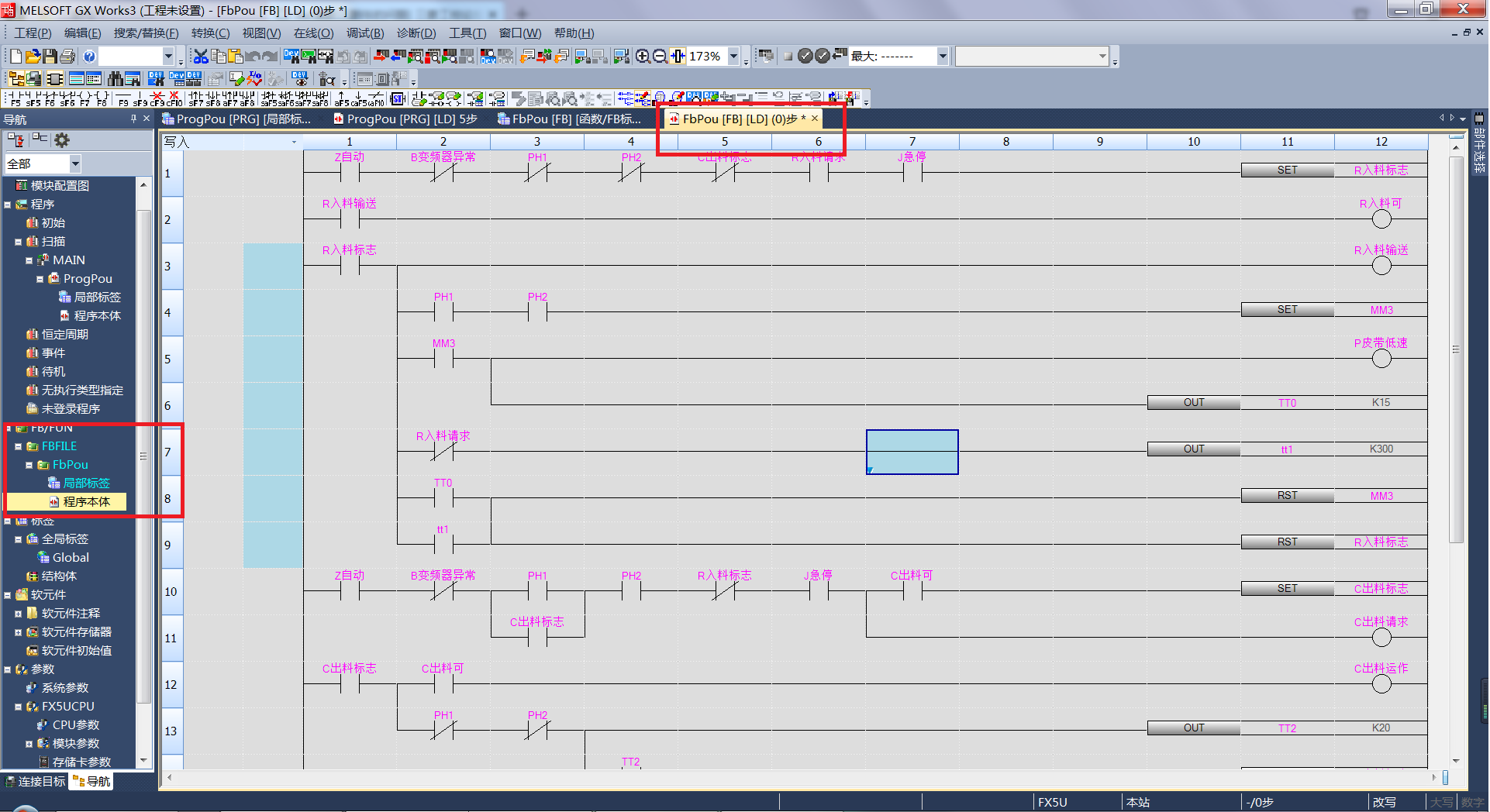

可以了
執行類型,刪除后,重新再拉上去,全部編譯,OK

請問大師具體是怎么操作的呢,我現在也遇到這種情況?

請問樓主 您具體是怎么操作的呢?我現在也遇到和你一樣的情況。
