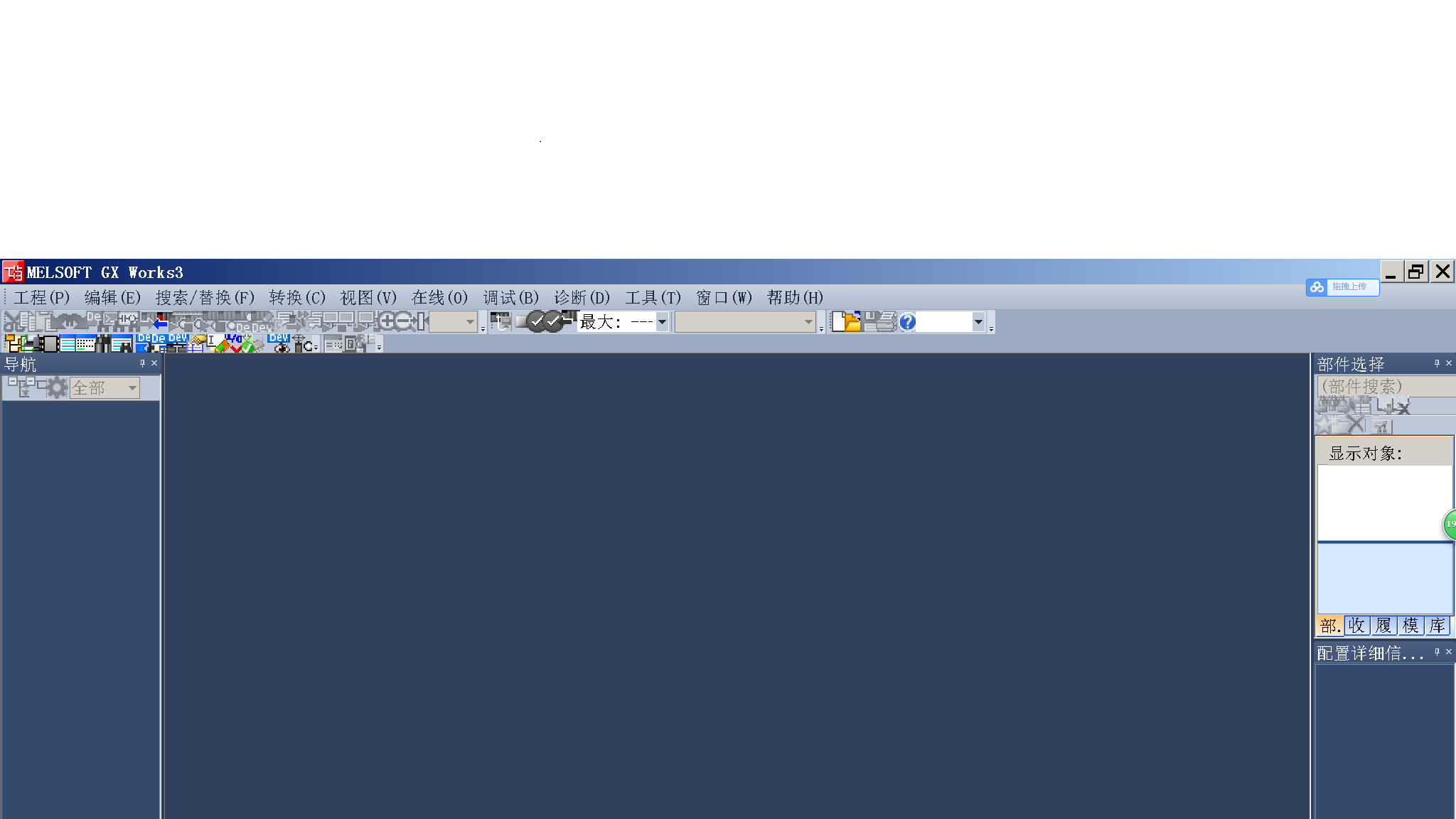

新下載安裝的GX works3 軟件,進入頁面后,工具欄所用功能圖標都放大一樣,而且重疊在一起,請看下圖
是哪里可以設置嗎?

電腦配置顯卡過低會導致軟件打開時界面重影

遇到同樣的問題,工具欄看起來很累,請教各位這哪里的問題?怎么改善?

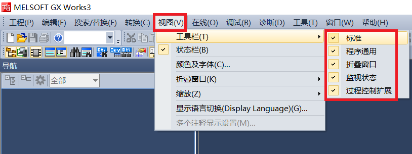

有個辦法可以試試:
先把視圖/工具欄/后面那些勾去掉,這樣工具欄就消失了
然后再勾上,工具欄又恢復了,這樣可能會解決

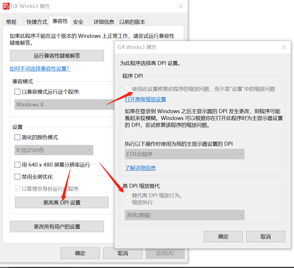

桌面右鍵GX圖標-屬性-兼容性-更改高DPI設置-高DPI縮放代替

    W10系統安裝很多軟件都會這樣,6樓兄弟這樣是可以的

    6樓 正解

    感謝解決長久的困擾,我的surface pro 終於可以用了

    感謝六樓的兄弟,GXW3終于看著舒服多了
