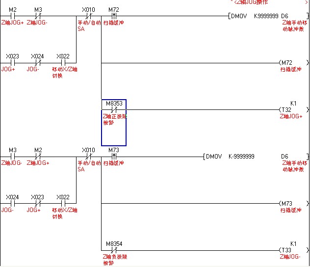

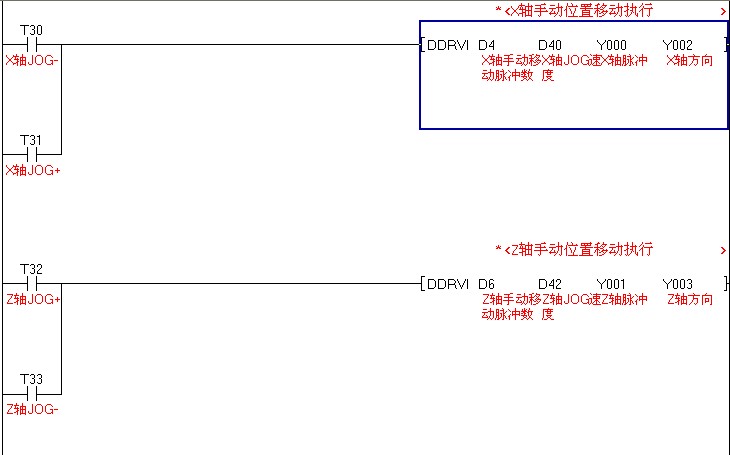

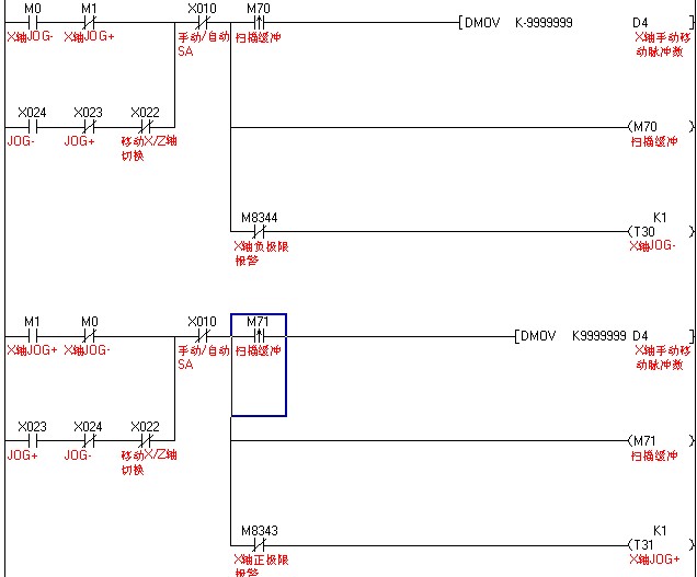

程序里面變化吧 正傳  K999999  Y0  Y4    反轉(zhuǎn)  K-999999  Y0  Y4

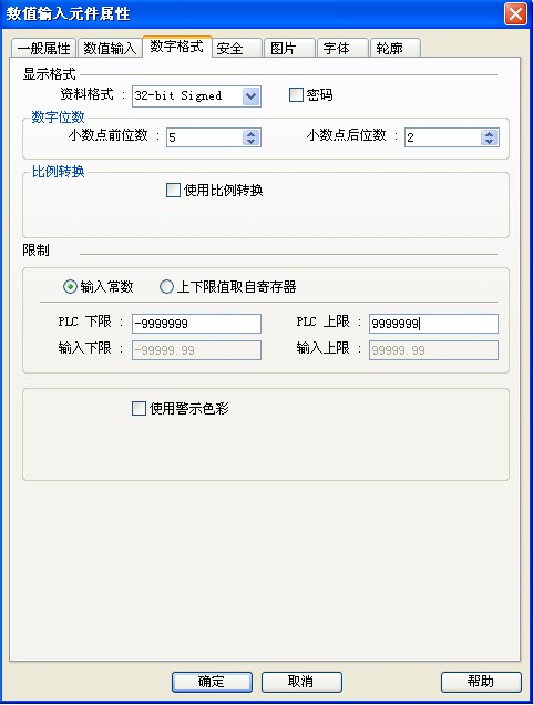

可以輸負(fù)數(shù)
低限要改成-,

觸摸屏數(shù)據(jù)類型選擇有符號數(shù),并注意正確的設(shè)定上下限

    可以的,數(shù)據(jù)選擇32位有符號
